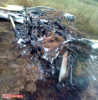

МОСКВА, 25 августа. Московским межрегиональным следственным управлением на транспорте Следственного комитета РФ проводится доследственная проверка по факту крушения легкомоторного самолета в Подмосковье, сообщили в пресс-службе ведомства.
В настоящее время на месте происшествия работают следователи. Проводятся осмотр места происшествия и тел погибших, необходимые проверочные мероприятия, направленные на установление всех обстоятельств происшествия. По результатам проверки будет принято процессуальное решение.
По предварительным данным, 25 августа в 19.10 в правоохранительные органы поступило сообщение о падении в 1 км от деревни Никольское Клинского района Московской области самолета К-10. В результате крушения погибли двое мужчин, находившиеся на борту.
Подробнее: http://www.rosbalt.ru/moscow/2012/08/25/1026537.html
Два человека погибли в результате падения близ деревни Никольское легкомоторного самолета.
Сигнал о крушении поступил на пульт дежурного около 19 часов вечера.
- Очевидец сообщил, что самолет загорелся в воздухе и рухнул вниз, - рассказали в полиции.
Борт "К-10 Swift" взлетел сегодня около 19 часов вечера с аэродрома Шевлино Солнечногорского района. В кабине находился Игорь Грищенко и его коллега Михаил Поярков.
http://lifenews.ru/news/100143
