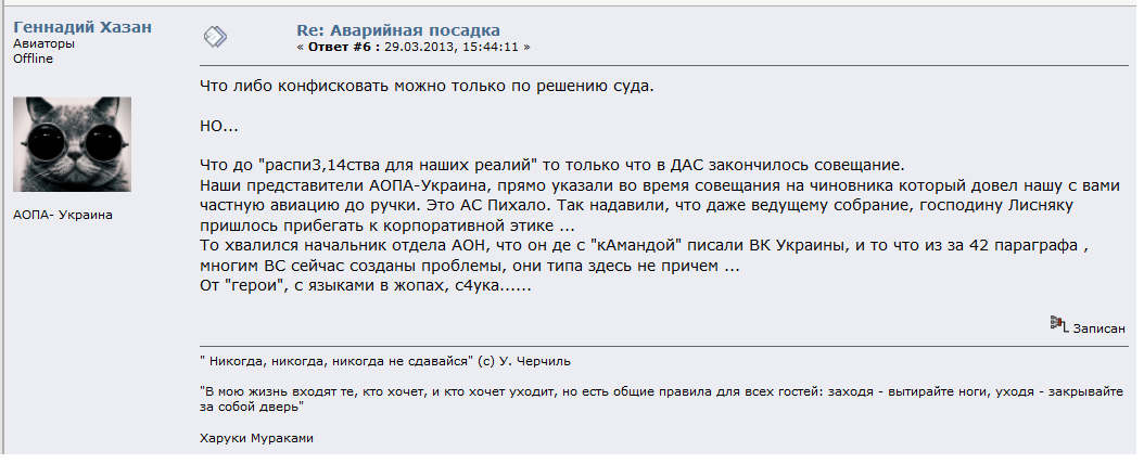

Я так понимаю, что речь идет о несвязном спиче на другом форуме (смотри ниже). По сути, проблема (для Хазана) только одна - этот пункт писал Пихало. Хотелось бы спросить этого "пассионария" бесполезной и беспорядочной войны со всем и всеми: Где был он и его длинный язык в то время, когда проект нового ВК был опубликован и требовал редакции?
Знаю что не ответит, потому что он трус. Пакостить на форуме, где его грязь священна и неприкасаемая, много смелости не надо. Сам на прошлом круглом столе "постеснялся" высказать свои претензии Пихало, на вчерашний не появился, а его представитель (хотя и не представился от Хазана) так удивил присутствующих своими нападками на Пихало, что в немой тишине, его речь была остановлена ведущим, как не имеющая никакого отношения к обсуждаемому вопросу.
В чем нельзя обвинить Гену Хазана, так это в том, что он способен каким то образом совершить ошибку в изменении законодательства.
Так же, как нельзя обвинить импотента в изнасиловании. :lol:
По поводу прокуратуры, для меня все ясно: Вчера, в своей речи, человек, которого Хазан называет своим представителем, призывал (дословно) стучать друг на друга.
Я попросил занести это предложение в протокол. :)
несвязный.png [ 56.59 КБ | Просмотров: 6380 ]
