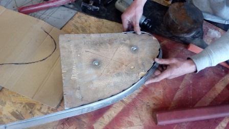

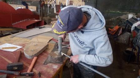

Так же попробуем освоить технологию изготовления зализ (а по сути, просто изогнем уголки) между фюзеляжем и центропланом.
IMG_20170408_102214.jpg [ 29.12 КБ | Просмотров: 5842 ]
IMG_20170408_102201.jpg [ 28.91 КБ | Просмотров: 5842 ]
IMG_20170408_105134.jpg [ 27.54 КБ | Просмотров: 5842 ]

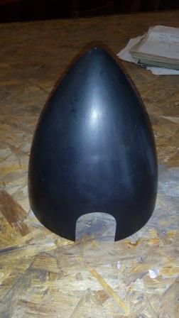

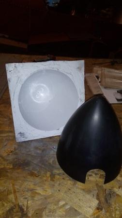

Дорогой мой S.Ryzhyy друг. Вы беспардонно влезли на чужую ветку. Разводите здесь абсолютно ненужную демагогию. Второй кок будет выклеен по необходимости. Что либо доказывать Вам, как по мне, смысла не вижу. Однако ребята в мастерской сделали фотографию матрицы. К слову, кок без проблем можно было купить за 100 у.е. у производителя винта. Его изготовление - просто инициатива коллектива.
А теперь встречный вопрос.
- чем Вы можете нас удивить, кроме постановки удивительных вопросов. Может я глубоко ошибаюсь. Вы вовсе не такой, не тот, то есть не этот...
