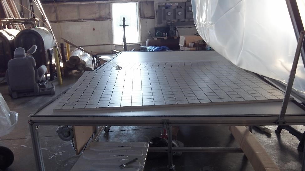

Итак я похвастался что занялся наконец -то своим вакуумным столиком. Кое что сделал вчера но в основном начал делать работу именно сегодня . Из чего она состоит. Если вы помните уважаемые наши интернеточитатели - вакуумный стол - это по существу наш заводик и есть. Мы его провезли уже давно - еще в Марте - собрали оттестировали и ... привезли в Лаконию пока что не включали. Итак наступила наша пора ламинирования - и я уже как то показывал что сделали мы еще и подложку из ДСП покрытого пленкой. Следующий шаг - сделалать порталы для Вакуума. Если Вы посмотрите на схему сборки стола то увидите что сами вакуумные порталы - это своего рода втулки вкрученные в столешницу снизу к ним подается вакуум. Задача обеспечить воздухонепроницаемость этого портала.

Теперь задача проделать дырочку в столешнице и установить сам портал

Ну и когда портал установлен мы его подключаем к системе Всего по размеру стола мы сделали три входа вакуума из-под низу. Давайте посмотрим
