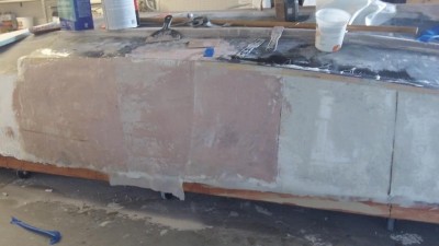

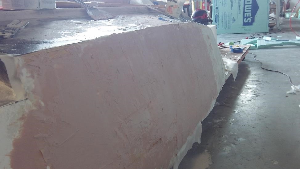

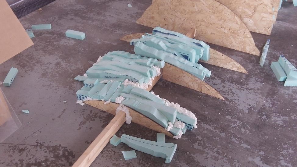

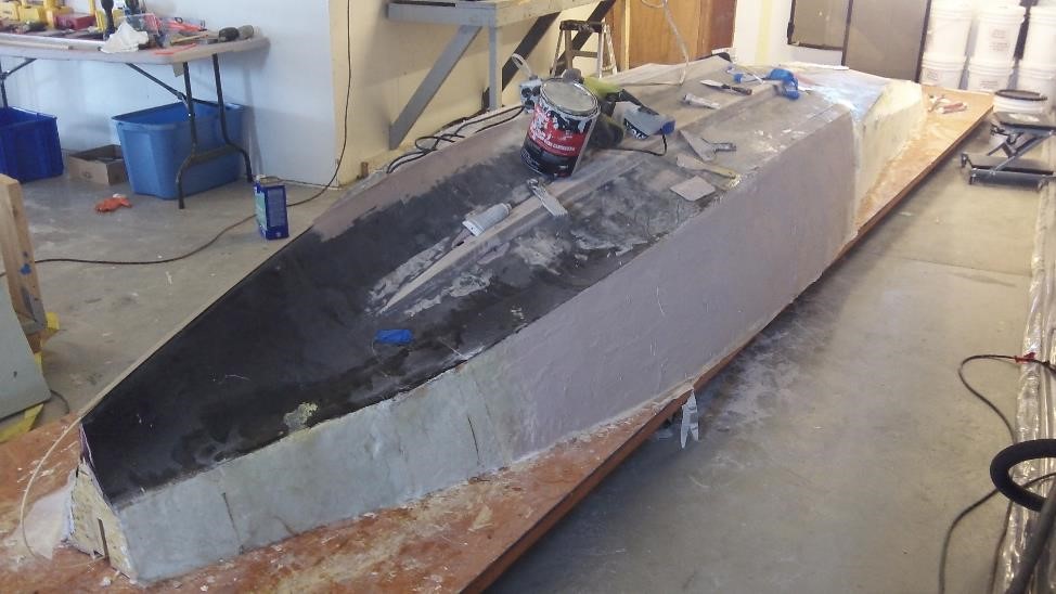

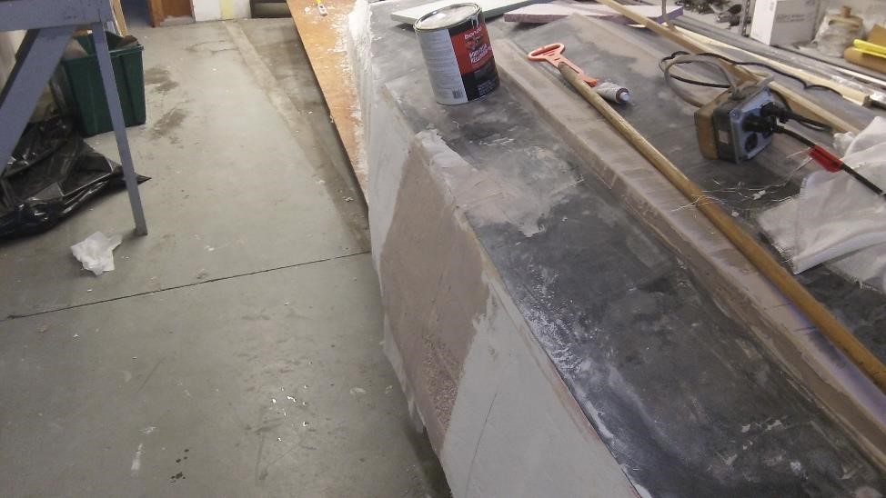

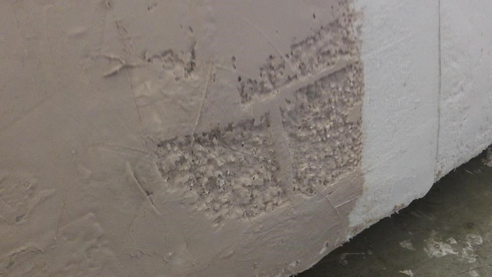

С лодкой на сегодняшний ень очень много мороки. Мы заделали ее "борта" с помощью пеноструя который не так хорошо режится как хотелось бы. теперь настало время шпаклевать, но: ВНИМАНИЕ обратите внимание как агрессивно сработала БОНДО шпаклевка на наш борт. Не совсем понятно как и почему именно в этом месте произошла коррозия, надо будет поиграться с деталями этого момента .

СообщениеДобавлено: 22 авг 2018, 19:00
Поиграйтесь :lol: .
Вам не других нужно пытаться учить, а самому начать со школьных учебников.
Своей дремучей необразованностью, вы будете постоянно САМИ СЕБЕ создавать проблемы, которые дети не допускают.
Ваш пенопласт, это вспененный ПОЛИСТИРОЛ. А шпаклёвка, как раз и содержит тот самый СТИРОЛ, который является растворителем для ПОЛИСТИРОЛА.
Обычная стартовая, а затем финишная СТРОИТЕЛЬНАЯ шпаклёвка, разбавляемая ВОДИЧКОЙ - вам в помощь. Хотя, да, :) для налоговой ямы, дешёвые товары не совсем комильфо.
Кстати, о порезке пенопласта струной. 8)
Я могу ваши блоки почикать толщиной в 2мм по всей площади блока без единого! горбика и рисочки. А лет двадцать назад разработал технологию вырезания лобика крыла, имеющего сужение (вам конечно мистер ВеГер, не понять, почему я делаю акцент на крыле с сужением). После вырезания, никакой обработки не требовалось. А вот чем вредна обработка пенопласта наждачкой для последующего наложения стекло- или углеткания, я объяснять не буду. "Не в коня корм".
УХ ТЫ Дядь Серёжа что то знает ... Во молодец. Я уж думал все - не будет у нас полезных советов от страны Дядей Серёж... Спасипки за рекомендации. Полистирол как раз покрыт обыкновенной алебастровой шпаклевкой Бондо я решил попробовать как раз поверх алебастра потому как алебастр сам по себе не фонтан как для базовой массы. Но вроде бы разобрался с этой бедой - просто покрыл эпоксидкой с стеклотканью - просохнет немного буду набивать Бондо.

СообщениеДобавлено: 22 авг 2018, 22:31
ВНИМАНИЕ:надо будет поиграться с деталями этого момента .
Поиграйтесь
Да загадка вроде бы порешелась. пена которую мы использовали на заполнение бортов лодки не полистерин а полиуретан. Полистерин высокой плотности более менее выдерживает воздействие агрессивных сред. Полиуретан сам агрессивен - мы поиграемся еще в изучение текущих параметров. У Дяди Серёжи к сожалению резкость слабовата - Он до сих пор не знает что такие вещи в учебниках не писаны. Только собственным опытом и не 20-летней давности а сегодняшнее материаловедение методы проб и ошибок - единственное средство познания всех тонкостей.

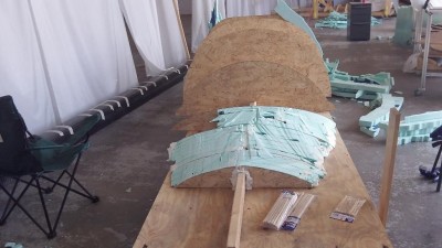

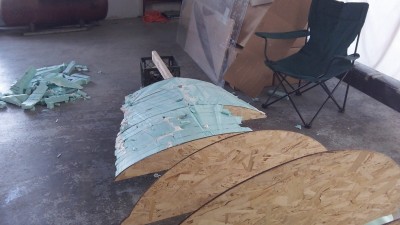

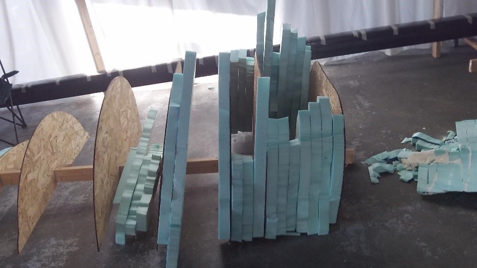

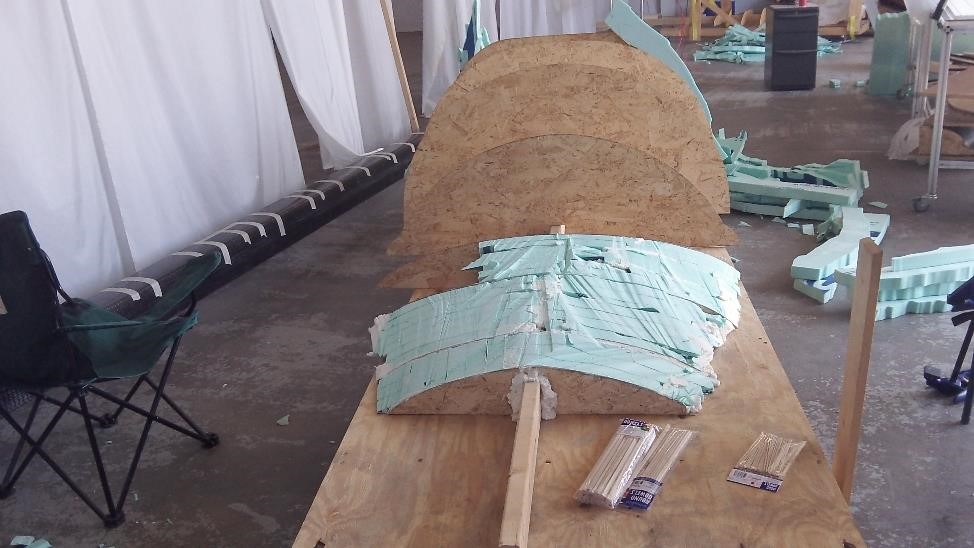

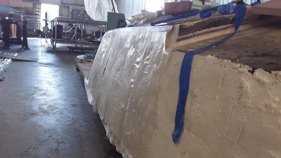

Наш мальчонка Данила Мастер задал мне сегодня потрясающий вопрос: " А кто еще делает и где что либо подобное?" Я не нашелся что ответить. Никто (насколько мне известно) не делает КИТ-амфибию Кроме Progressive Aerodyne Searey (нет не так: есть еще КИТ Osprey II - деревянный и Gweduk -композитная версия GRamman). Никто не делает из карбона способный сертификацию пройти LSA . То есть у нас вроде бы и конкуренции то и нет. Ну да ладно об этом пока еще рановато думать. Вернемся к конструкциям. Поддержал я таки борта сегодня с помощью эпоксидки Завтра буду Бондо наносить Ну и кое что сдвинул с места на полях кабинки Красивая должна получиться у нас кабинка надо Вам сказать

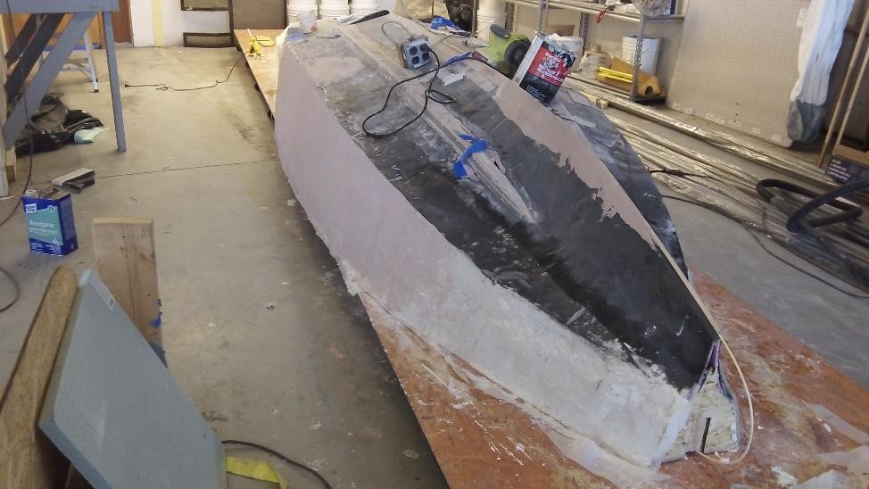

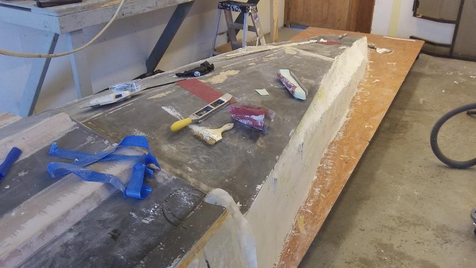

Если бы меня можно было бы вот сейчас так немедленно перековать в богословы я мы стал наверное манахом и принялся бы отбывать послушание в своем ангаре и молился бы я своему самолетику. Целовал бы его берег вытирал ну а пока я жду не дождусь чтобы внутри у меня работали камеры слежения и сегодняшний репортаж напоминал бы вот что нибудь такое

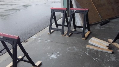

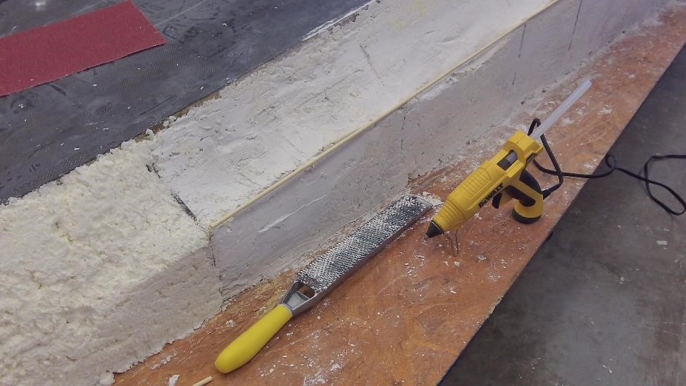

И тем не менее уже есть что напоказать. Из своей кельи . Один борт закамстролил. Кстати посмотрите на напильник для работы с пенопластом и сухой штукатуркой. Напоминает шредер для нарезки сыра в пармежан
LeftBoard_02.jpg [ 108.01 КБ | Просмотров: 3750 ]
PlugTop_00.jpg [ 98.34 КБ | Просмотров: 3750 ]
RightBoard_02.jpg [ 106.97 КБ | Просмотров: 3750 ]
CabinPlug_04.jpg [ 110.64 КБ | Просмотров: 3750 ]
CabinPlug_05.jpg [ 109.22 КБ | Просмотров: 3750 ]

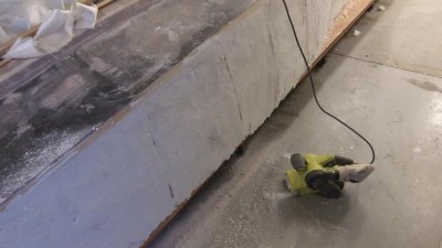

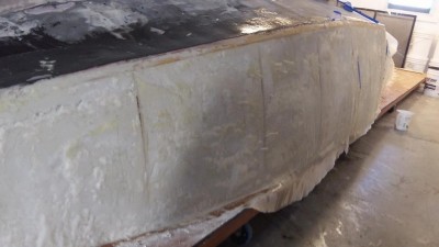

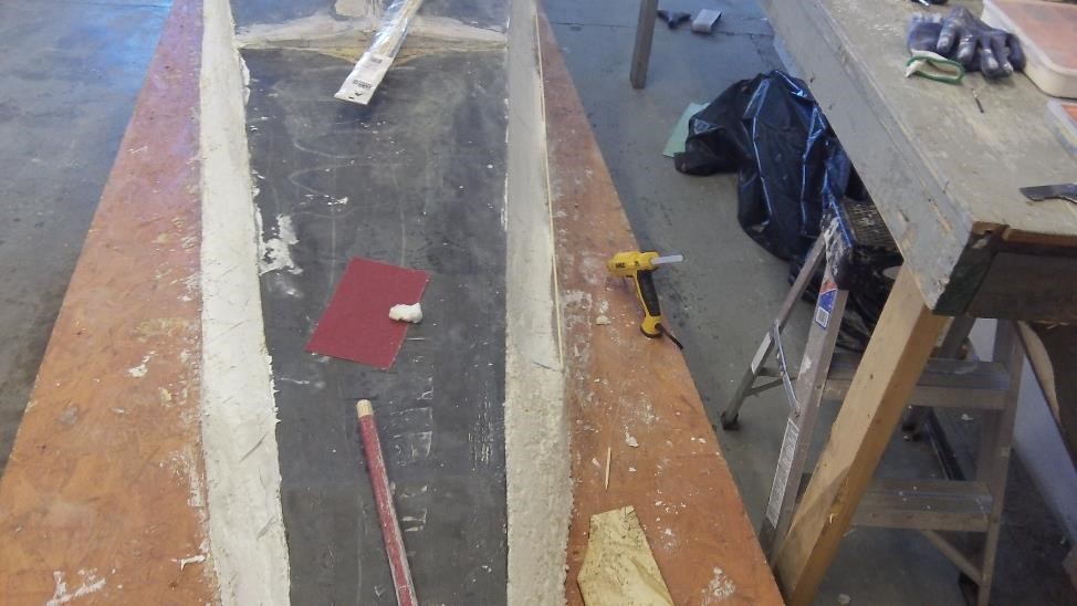

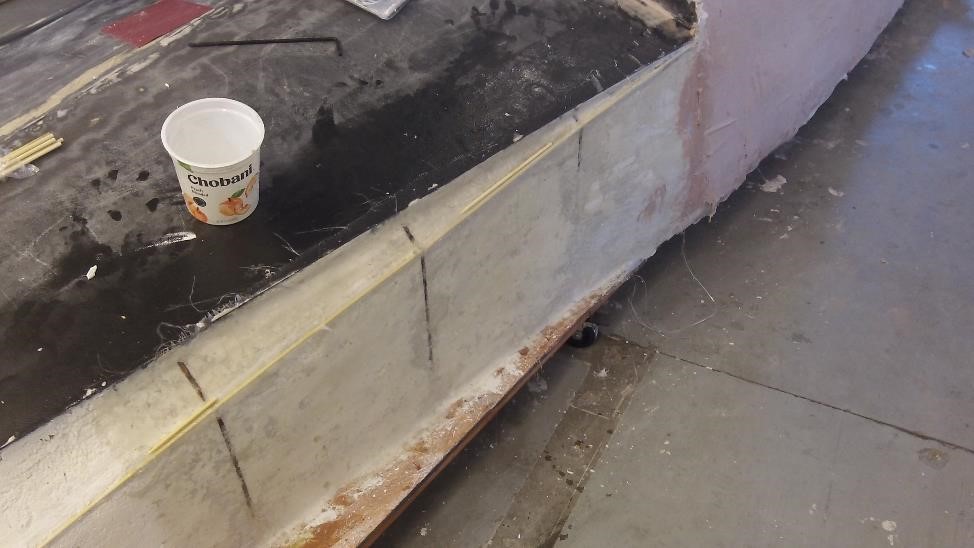

Поговорил сегодня с ВицеПрезидентом компании ICON по развитию бизнес отношений. Вопрос был главный - как мы будем дружить. Договорились завтр австретиться в Аэропроту г. Портлрнд шт Нью Хэмпшир. Постараюсь туда подлететь. А пока отчитаюсь за проделанные сегодня шкурные вопросы Как видите и здесь ничего сложного нет. Надо просто набраться терпения и Wax On Wax Off - долго предлого пока не надоест или ручки не отвалятся
