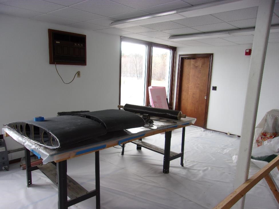

Одной из основных причин задержки производства этих болванов стало плавное перемещение нашего подготовительного производства на "зимние квартиры" Я работаю там в общем то в весьма ограниченном уголке, а включать обогрев всего ангара для меня одного любимого особенно даже и не интересно ввиду того что все равно отапливать весь ангар смысла нет. В общем я решил на зимний период переехать в учебный класс и оборудовать там лабораторию
Laboratory_00.jpg [ 81.5 КБ | Просмотров: 3825 ]
Laboratory_01.jpg [ 74.58 КБ | Просмотров: 3825 ]
Laboratory_02.jpg [ 97.27 КБ | Просмотров: 3825 ]
СообщениеДобавлено: 10 ноя 2018, 23:48

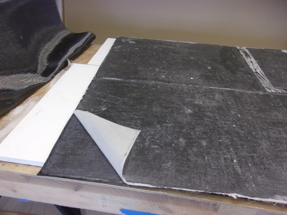

Это ограниченное стенками и потолком помещение которое летом было оборудовано под учебные классы. Ввиду того что особенно пока мы вести обучительный процесс будем из этой самой лаборатории - и отапливать ее легче намного - навезли все сюда. Перевезли столы, обезопасили полы несколькими слоями отдирашки с полиэтиленом, подвели музыку освещение и подготовили все к производствы композитных дел Как раз надо было вынимать очередную порцию обшивки из вакуумного мешка и показывать что же там у нас получилось

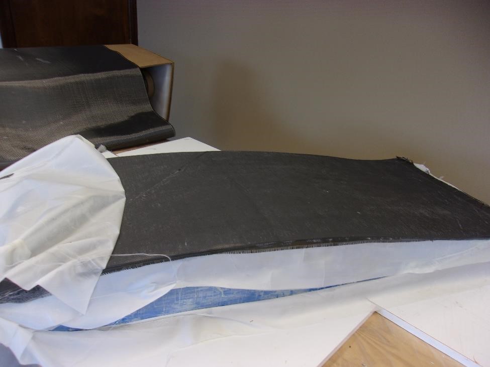

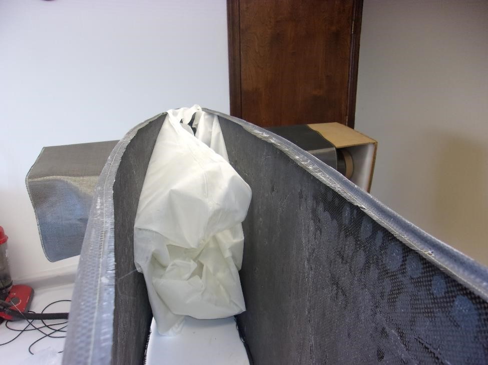

Итак давайте напомню что там у нас было в мешке. Для наших самых невнимательных товарисчей из Ольгино я повторю: там было пять слоев композита покрытого полиэтиленовой пленкой и засунутого в вакуумный мешок. Сама болванка (синего цвета) была промазана воском очень тщательно и не один раз , а если помните - она сделана из пенопласта, зашпаклевана БОНДО, Обклеена стекловолокном , поверх вдоль обклеена синей лентой 3M для покраски а поперек целлофановым прозрачным скотчем. Именно поверхность глянцевой стороны скотча и обмазывается несколько раз перед каждой закладкой ваксой это делается для того чтобы легче было снимать весь бутерброд с болванки. Итак поверх болванки пять слоев композита:
1. Отдирашка
2. Карбон 3К
3. Пенопласт 4 мм перфорированный вручную (не Дивиниселл - а простой магазинный утеплительный пенопласт
4. Карбон 3К
5. Отдирашка.
Все это надо было разобрать и приготовить для сборки в коробочку Обратите внимание на отдирашку которую я с немалым трудом отодрал от карбонового сандвича - Я ее заснял с двух сторон: Одна сторона матовая и именно эта сторона была "приклеена" к сандвичу а другая сторона как бы глянцевая - это наружу выжаты вакуумом все излишки смолы
SkinConstruction_24.jpg [ 82.45 КБ | Просмотров: 3825 ]
SkinConstruction_25.jpg [ 75.63 КБ | Просмотров: 3825 ]
SkinConstruction_26.jpg [ 94.41 КБ | Просмотров: 3825 ]
PeelPly_00.jpg [ 85.38 КБ | Просмотров: 3825 ]

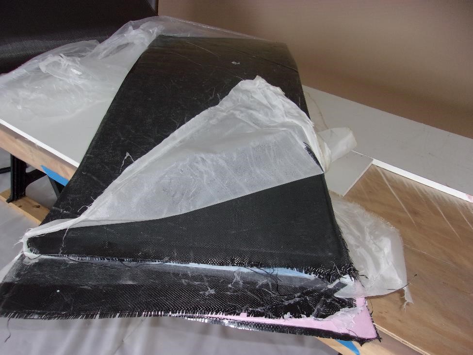

То есть моя обшивка была покрыта отдирашкой изнытри и снаружи. Именно этот эффект и продемонстрирован в этом наборе. То что наш "дядя Серёжа" именует "непроклеем" и "недовакуумом" - наконец-то у менe получилось с одной маленькой стороны в непонятном месте где смола натекла в пустоту между отдирашкой и вакуумным столом и не проклеена вообще хотя и имеет очень мощную структуру , но это все равно брак и этот участочек придется удалять совсем
PanelsBuild_10.jpg [ 134.42 КБ | Просмотров: 3825 ]
PanelFailed_03.jpg [ 142.92 КБ | Просмотров: 3825 ]
PanelFailed_04.jpg [ 84.15 КБ | Просмотров: 3825 ]

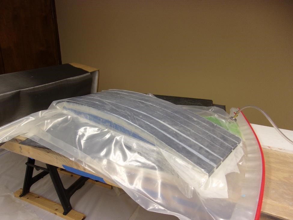

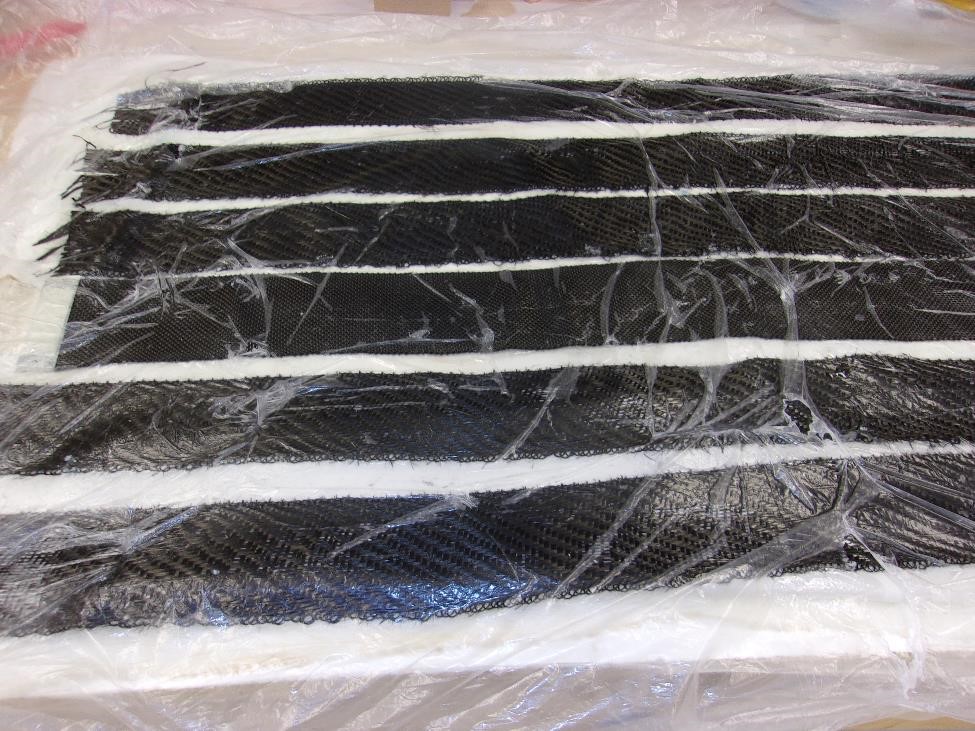

Покажу еще две очень важные части сегодняшней работы. Прежде всего я забил в вакуумный мешок шесть лент которые будут соединять наши обшивки. Пока их - этих блоков - всего три - они подразумевают проверку нашей концепции . Соединены между собой в единое целое крыло все это будет очень простое дело. Одним из наиболее важных составляющих - это правильная укладка сандвича на болванку. Дело весьма непростое и тербует навыка хотя кое какие идеи и их воплощение подходит к разумному решению. Итак сначала я покажу как я клеил ленты. Их я собрал шесть штук. Сначала смазал болванку обильно ваксой. Поверх укатал отдирашку . на полиэтилен поверх расположил шесть лент. Промазал каждую очень густо. Накрыл отдирашкой , перевернул . Убедился что все ленты "прилипли" к полиэтилену Аккуратно снял полиэтилен и "надел" отдирашку с лентами на болванку укрытую отдирашкой. Покрыл все это полиэтиленом (снятым накануне) и все вставил в вакуумный мешок
TapeConstruction_00.jpg [ 119.85 КБ | Просмотров: 3818 ]
TapeConstruction_01.jpg [ 210.33 КБ | Просмотров: 3818 ]
TapeConstruction_02.jpg [ 137.11 КБ | Просмотров: 3818 ]
TapeConstruction_03.jpg [ 84.26 КБ | Просмотров: 3818 ]
