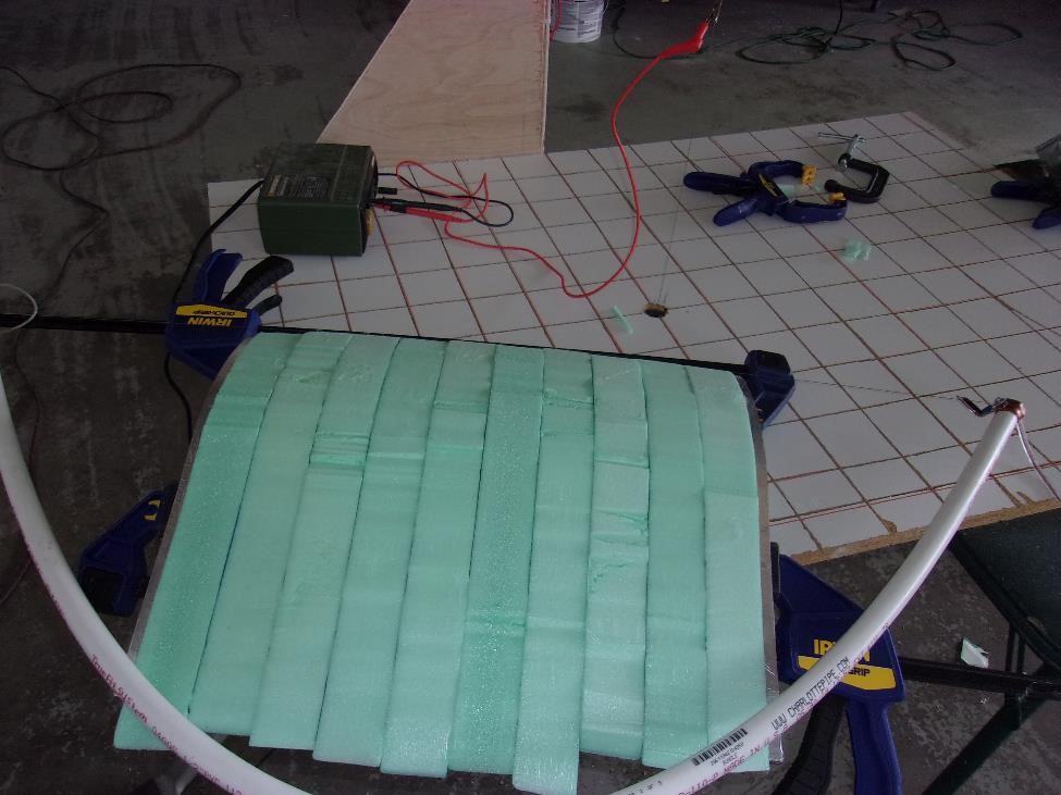

Доброго дня шановнi интернетоглядачi. У нас сегодня очередная интересная подборка самых разных снимков из раздела демистификации карбоноварения. Итак начнем с небольшого недельного дополнения которое я тои ли забыл то ли не успел опубликовать. Неделю назад начал я подрезку пенопласта на болванки закрылочков и не очень то и продвинулся за все это время по самым разным причинам и о некоторых я конечно же расскажу. Итак что это была за попытка - создание 40 двух дюймовых ребрышек из пенопласта под болванку наших будущих закрылков
Flaps_00.jpg [ 112.28 КБ | Просмотров: 3549 ]
Flaps_01.jpg [ 116.76 КБ | Просмотров: 3549 ]
Flaps_02.jpg [ 112.79 КБ | Просмотров: 3549 ]
Flaps_03.jpg [ 112.34 КБ | Просмотров: 3549 ]

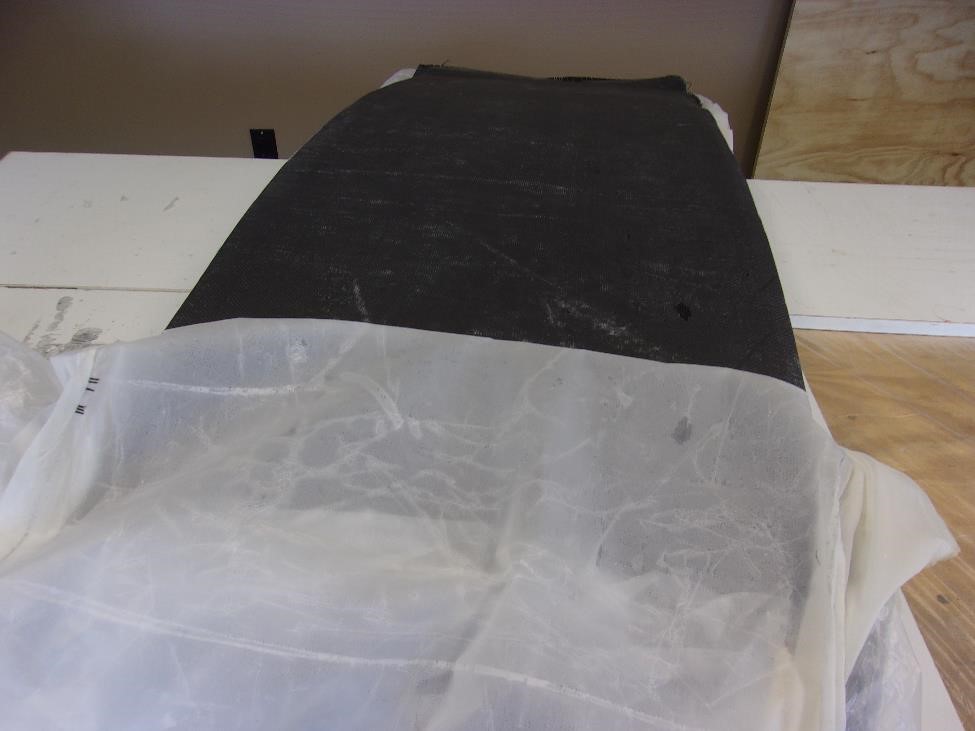

Это ограниченное стенками и потолком помещение которое летом было оборудовано под учебные классы. Ввиду того что особенно пока мы вести обучительный процесс будем из этой самой лаборатории - и отапливать ее легче намного - навезли все сюда. Перевезли столы, обезопасили полы несколькими слоями отдирашки с полиэтиленом, подвели музыку освещение и подготовили все к производствы композитных дел Как раз надо было вынимать очередную порцию обшивки из вакуумного мешка и показывать что же там у нас получилось
SkinConstruction_20.jpg [ 132.92 КБ | Просмотров: 3549 ]
SkinConstruction_21.jpg [ 67.1 КБ | Просмотров: 3549 ]
SkinConstruction_22.jpg [ 93.97 КБ | Просмотров: 3549 ]
SkinConstruction_23.jpg [ 69.51 КБ | Просмотров: 3549 ]

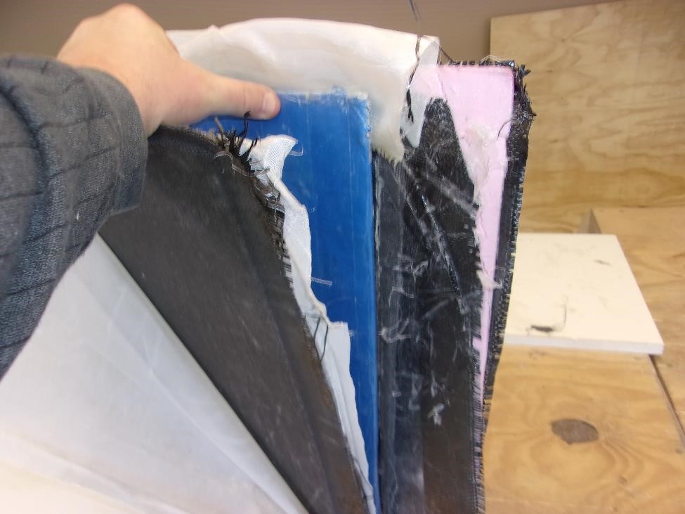

Итак давайте напомню что там у нас было в мешке. Для наших самых невнимательных товарисчей из Ольгино я повторю: там было пять слоев композита покрытого полиэтиленовой пленкой и засунутого в вакуумный мешок. Сама болванка (синего цвета) была промазана воском очень тщательно и не один раз , а если помните - она сделана из пенопласта, зашпаклевана БОНДО, Обклеена стекловолокном , поверх вдоль обклеена синей лентой 3M для покраски а поперек целлофановым прозрачным скотчем. Именно поверхность глянцевой стороны скотча и обмазывается несколько раз перед каждой закладкой ваксой это делается для того чтобы легче было снимать весь бутерброд с болванки. Итак поверх болванки пять слоев композита:
1. Отдирашка
2. Карбон 3К
3. Пенопласт 4 мм перфорированный вручную (не Дивиниселл - а простой магазинный утеплительный пенопласт
4. Карбон 3К
5. Отдирашка.
Все это надо было разобрать и приготовить для сборки в коробочку Обратите внимание на отдирашку которую я с немалым трудом отодрал от карбонового сандвича - Я ее заснял с двух сторон: Одна сторона матовая и именно эта сторона была "приклеена" к сандвичу а другая сторона как бы глянцевая - это наружу выжаты вакуумом все излишки смолы
SkinConstruction_24.jpg [ 82.45 КБ | Просмотров: 3549 ]
SkinConstruction_25.jpg [ 75.63 КБ | Просмотров: 3549 ]
SkinConstruction_26.jpg [ 94.41 КБ | Просмотров: 3549 ]
PeelPly_00.jpg [ 85.38 КБ | Просмотров: 3549 ]

То есть моя обшивка была покрыта отдирашкой изнытри и снаружи. Именно этот эффект и продемонстрирован в этом наборе. То что наш "дядя Серёжа" именует "непроклеем" и "недовакуумом" - наконец-то у менe получилось с одной маленькой стороны в непонятном месте где смола натекла в пустоту между отдирашкой и вакуумным столом и не проклеена вообще хотя и имеет очень мощную структуру , но это все равно брак и этот участочек придется удалять совсем
PanelsBuild_10.jpg [ 134.42 КБ | Просмотров: 3549 ]
PanelFailed_03.jpg [ 142.92 КБ | Просмотров: 3549 ]
PanelFailed_04.jpg [ 84.15 КБ | Просмотров: 3549 ]
